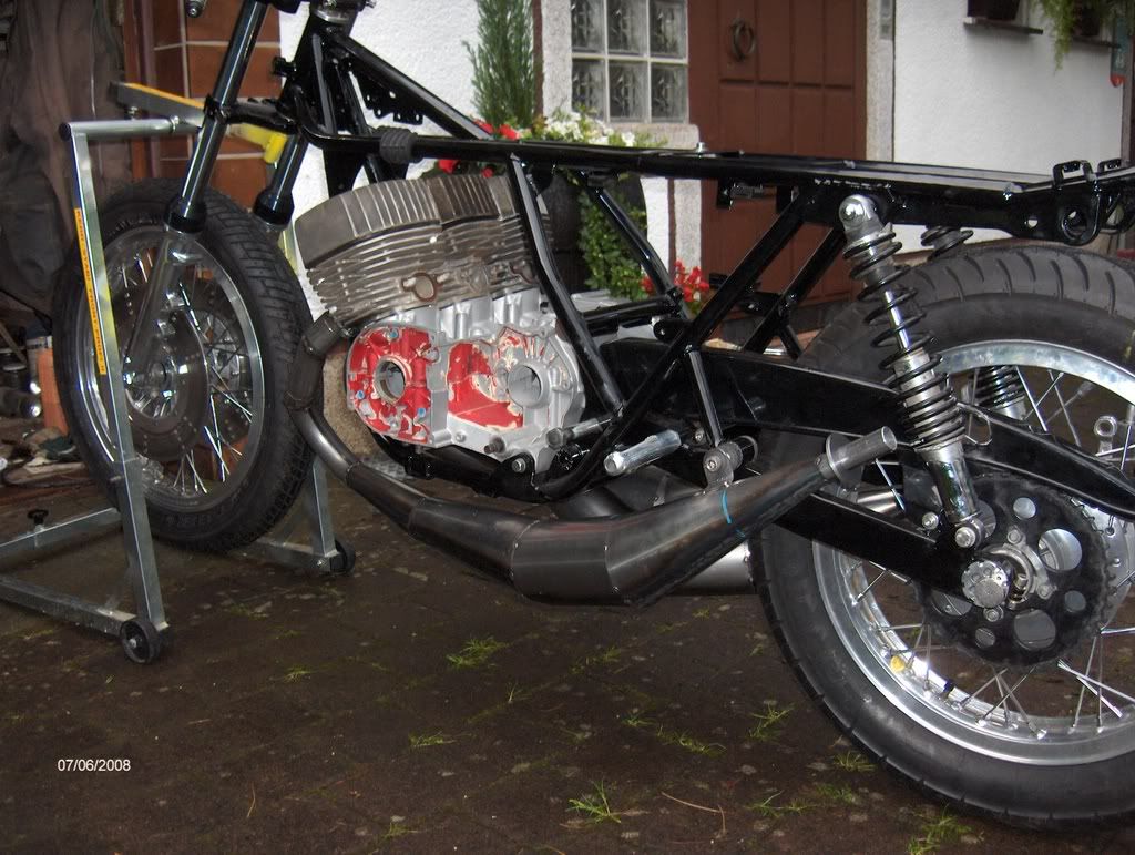

gestern ging es endlich weiter mit dem Bau der Auspuffanlage. Die Teile
sind von Leo. Das Bauen gestaltete sich wieder etwas schwieriger wie gedacht und leider gab es auch ein Opfer zu beklagen. Der Seitenständer
mußte komplett mit Halter entfernt werden. Geheftet und angepasst ist das Grobe soweit. Eigentlich wollten wir die Rohre anders verlegen, hat aber irgendwie nicht geklappt.
Weiß jemand wo es Seitenständer mit Schelle gibt. Ich habe mal irgendwo sowas gesehen. Der versiffte Motor ist nur zum Anpassen der Auspuffanlage
im Rahmen.
Gruß aus Frankfurt
Ralf

BeitragVerfasst am: Mo.09.06.2008, 08:19    Titel: Antworten mit Zitat
Moin Ralf, ich kenne nurden Seitenständer von MZ zum anschrauben .
Der ist sehr Stabil , mann könte den bestimmt auf Schelle umbauen.
Könnte man nicht den mittleren Auspuff von vorne tiefer laufen lassen bei normaler Krümmerführung ? Dann würden die beiden aüßeren Birnen
weiter nach innen rutschen das man den originalen Ständer verwenden kann .

RalfK
IG-2T Häuptling
IG-2T Häuptling
Anmeldedatum: 12.05.2003
Beiträge: 5735
Wohnort: Bergisch Gladbach
BeitragVerfasst am: Mo.09.06.2008, 16:15    Titel: Antworten mit Zitat
Hallo Ralf,
vergiss das mit dem Seitenständer und Schelle. Hab so ein Teil hier für die Rau H2. Ist eine Katastrophe! Hält absolut nicht!
Grüße
RalfK
Triple.Klinik.GL@gmx.de
Triple Klinik GL
Long live two stroke
RalfG
Anmeldedatum: 07.12.2005
Beiträge: 823
Wohnort: Frankfurt
BeitragVerfasst am: Mo.09.06.2008, 19:59    Titel: Antworten mit Zitat
Hi Jogi,
mit den Krümmern das sollte eigentlich auch anders werden. Allerdings ist es nicht so einfach 105er Birnen mit dieser Länge unter einem S-Rahmen unter zubringen, aber das kennst Du ja. Ich werde die Anlage erstmal testen, ob es mit dem Motor harmoniert, dann baue ich evtl. nochmal was fürs Auge, mal sehen.
Kann mir jemand einen guten schwarzen Auspufflack empfehlen und wie sollte man die Oberfläche vorbereiten. RalfK , Du hast doch bei Deinem Renner die Auspuffe schwarz gemacht. Bist Du schon öfters damit gefahren? Hält das Zeug?
Gruß
Ralf
RalfK
IG-2T Häuptling
IG-2T Häuptling
Beiträge: 5735
BeitragVerfasst am: Mo.09.06.2008, 21:44    Titel: Antworten mit Zitat
Hi RalfG,
das hält super und gibts bei Obi! Dupli Colour hitzefestes Schwarz!
Hab schon einige damit lackiert und die Jungs brennen damit rum. Und es hält!
Untergrund leicht mit 500er anschleifen und mit Silikonentferner (Fettfrei)abwaschen. Eine Dose reicht für 3 Auspuffe.
Grüße
RalfK

RalfG
Beiträge: 823
Wohnort: Frankfurt
BeitragVerfasst am: Mo.18.08.2008, 22:27    Titel: Antworten mit Zitat
So jetzt geht es endlich ein wenig weiter. Der Lack ist da und ist wunderbar geworden. So wie die ersten H1R Modelle. Auf den Fotos kommt es nicht so gut. Am Samstag werden wir die Auspuffanlage fertig machen und danach geht es langsam an den Rest.
Gruß aus Frankfurt
Ralf
