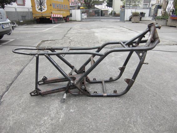

BeitragVerfasst am: So.06.04.2014, 19:30    Titel: H1R-Replika Projekt Antworten mit Zitat

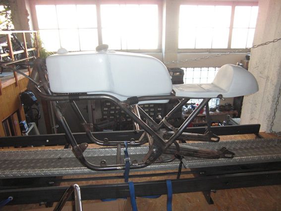

Nachdem wir den Rahmen etc. in Italien im Februar abholen konnten, geht es jetzt erst los. Jetzt muß mein Schweißer sich erstmal um die Nähte kümmern.
Der Italiener hat zumindest nicht bei Bimota gelernt.
Robby, bis Walldürn wird es etwas knapp werden, wie Du siehst!
Ziel ist Fertigstellung nächstes Jahr spätestens zum Erfurter Doppelring. Sollte es eher etwas werden wäre es auch schön, aber realistisch ist Mitte des Jahres.

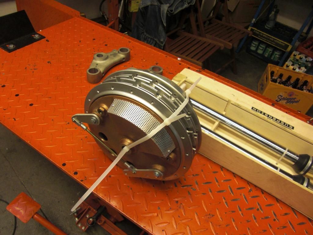

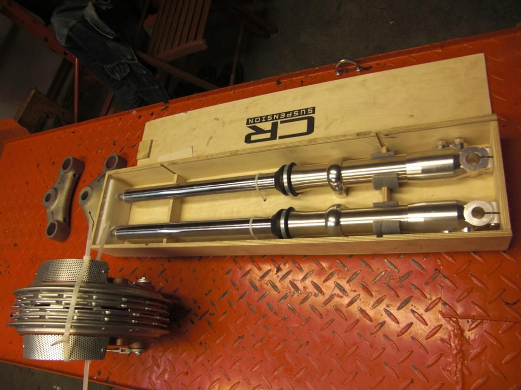

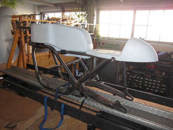

BeitragVerfasst am: Di.14.10.2014, 21:21    Titel: Antworten mit Zitat

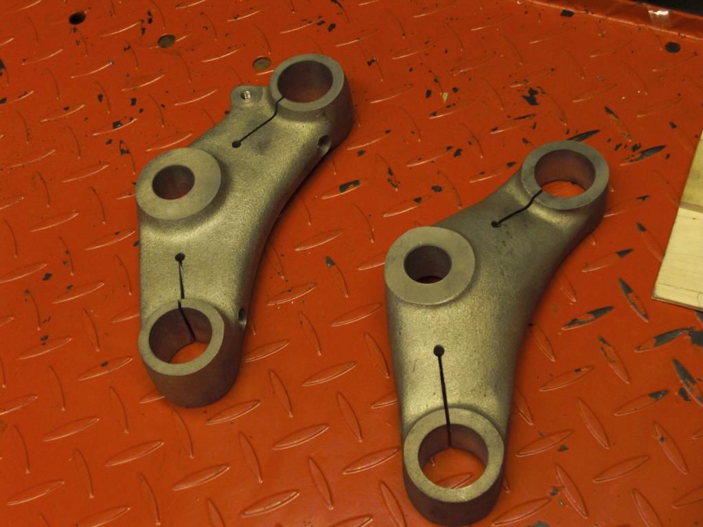

So jetzt ist der Rahmen nachgeschweißt. Wobei die Schweißnähte der Originalrahmen genauso schlecht aussehen, wie die der Italiener. Er geht jetzt noch mal auf die Lehre, dann geht es an den Aufbau. In Lenkkopf und Schwinge werden Emil Schwarz Lager reinkommen. Habe jetzt Ceriani Big Piston Fork mit Magnesium Brücken und Ceriani Doppelduplex gekauft. Jetzt geht es endlich etwas weiter. Erst wollte ich die Yamaha Trommeln kaufen. Die kosten aber ein Schweinegeld und sind sehr schwer. Da Dave Simmonds in der H1R auch die Ceriani Bremse gefahren ist, wird das für mich lange gut sein.
Die Gabeln sollen hervorragend arbeiten. Habe mit diversen Fahrern aus dem Veteranenrennsport gesprochen, die super zufrieden damit sind. Das Innenleben ist wie bei den modernen Gabeln gemacht.

BeitragVerfasst am: Di.21.10.2014, 20:49    Titel: Antworten mit Zitat
Das sieht ja super aus.
Was da in den Holzkisten liegt ist aber auch nicht gerade billig! Wink
Sieht aus du hast den wichtigsten Teilen schon da.
Weißt du schon welche Zündung?
Hast du Renn Zylinder ober machst du den L/R-umtausch?
35 mm Vergaser schon dabei?
Hab hier 1 R-Rennzylinder liegen wenn du abgucken möchtest.

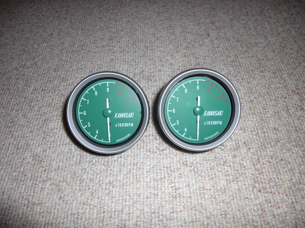

RalfG
Anmeldedatum: 07.12.2005
Beiträge: 823
Wohnort: Frankfurt
BeitragVerfasst am: Fr.18.12.2015, 09:31    Titel: Antworten mit Zitat
Ein kleines Stück ist mal wieder Fertig geworden. Leider mußte das Gegengewicht am Zeiger erhalten bleiben, ansonsten sind die Replika Drehzahlmesser nicht schlecht geworden. Beim Original H1R DZM endet der Zeiger in dem runden Mittelteil.
Basis waren Original H1 Drehzahlmesser.
