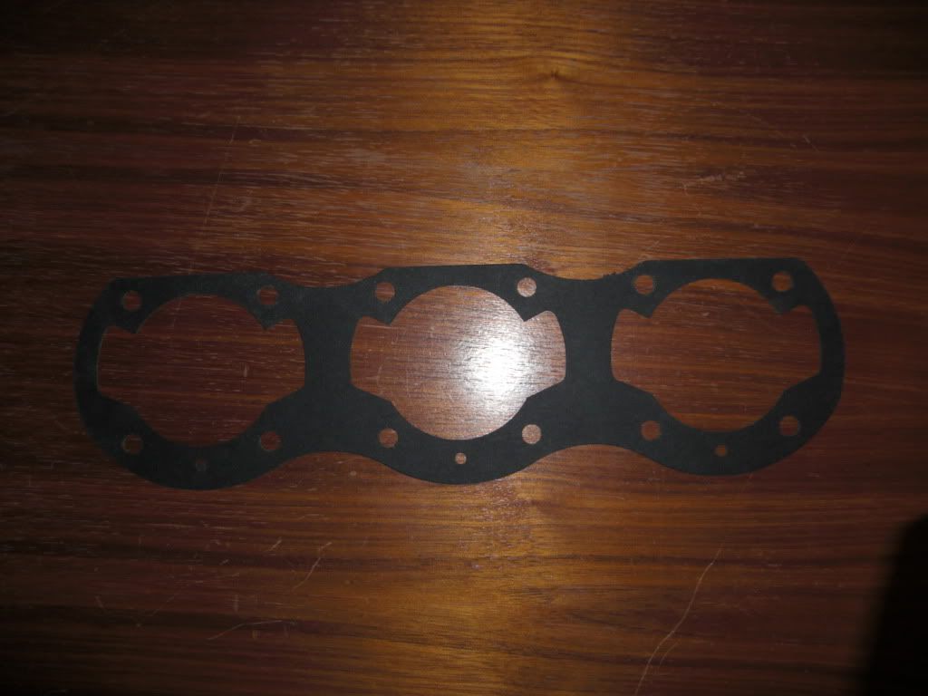

Hallo,
ich fahre zur Zeit Dichtungen die wir selbst auf einer CNC Fräse gefäst haben und zwar eine Durchgängige für alle drei Zylinder die werden dann auch nicht rein gezogen, oder rausgedrückt. Zur besseren Demontage öle ich die ganz fein ein und man kann die mehrfach verwenden. Als Papier verwenden wir zur Zeit Standard Dichtungspapier aus dem KFZ-Handel, ohne Probleme.
Auch hier kann man wie bei Leo auf verschiedene Dicken oder auch auf eine Zwischenlage aus Alu zurückgreifen und ein wenig experimentieren.

RalfG Großmeister
Verfasst am: Di.22.12.2009, 20:15 Titel: |
Hallo Atze,
habe derzeit leider keine Dichtungen mehr da zum Verschicken. Hier schon mal ein Foto.
Bisher haben wir nur H1 Dichtungen gefertigt. H2 habe ich noch keine Zeichnung und auch keine Vorlagen.
