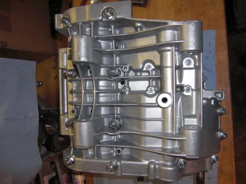

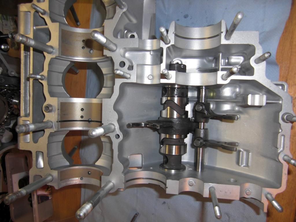

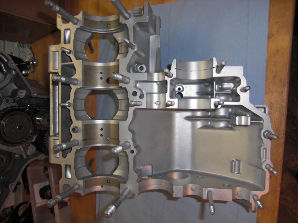

Hallo,
heute habe ich mal einen kleinen Kawamotor teilmontiert. Wichtig ist immer nach dem Strahlen die Gehäuse mit Hochdruckreiniger zu säubern. Das mache ich immer an einer Autowaschanlage. Bin auch immer total nass danach, nicht schön. Vorher wurde schon alles entfettet, und nachher noch einmal und anschließend mit Druckluft nachbehandelt. Leider war bei dem Exemplar die Schaltwalze beschädigt, die große Schaltgabel, sowie einige Zahnräder. Daher habe ich das komplette Getriebe ausgetauscht gegen gute Gebrauchtteile. Diesmal keine Markus Welle, sondern eine vom Clubchef, das hatte der Kunde bereits veranlasst. Wichtig ist bei den Unterbrechermotoren, den Unterbrechernocken am besten zu Polieren. Das vermindert den Abrieb an dem Schleifkörper des Unterbrechers. Der Kupplungskorb hat zwar optische Eindrücke ist aber Arschglatt.
