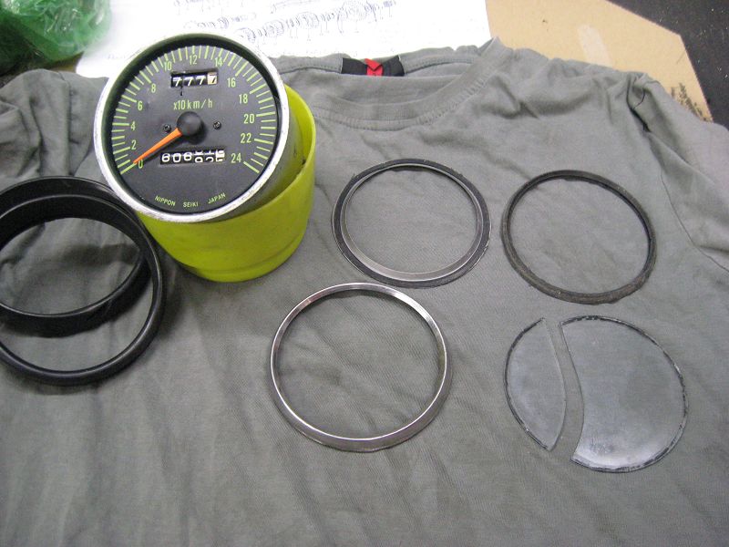

Hallo Atze,
ein klein wenig hab ich heute auch geschraubt.
zum Abschluß noch kurz eine Bestandsaufnahme des Tachos
Morgen will mein Bekannter noch versuchen die Schaltverzahnung
der 1. Gangpaarung zu überarbeiten.
Nach einem kurzen Telefonat mit Rainer wir das aber wohl nichts Crying or Very sad
Der "wilde" Süden lebt!

Hallo Stefan !
Danke für die Bilder !
Pass bitte darauf auf , beim Zusammenbau des Getriebes diese Clips mit der Öse gegen die "Späteren" auszutauschen , die halten die Position des Zahnrades zuverlässig, sonst muss das bald wieder alles auseinandergenommen werden !
----------------------------------------------------------Gruss Atze-----------
