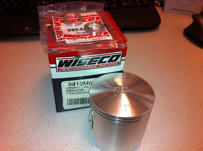

Der wirkliche Durchbruch ist mir aber erst kürzlich gelungen! Habe bei den Ami´s einen Typen gefunden der mehrere Sätze Kolben bei Wiseco nachfertigten hat lassen. Schmerzt zwar im Geldbörsel aber da hab ich gleich zugeschlagen und alles was da war bestellt
Somit sollten die Kolben für dieses Leben gegessen sein

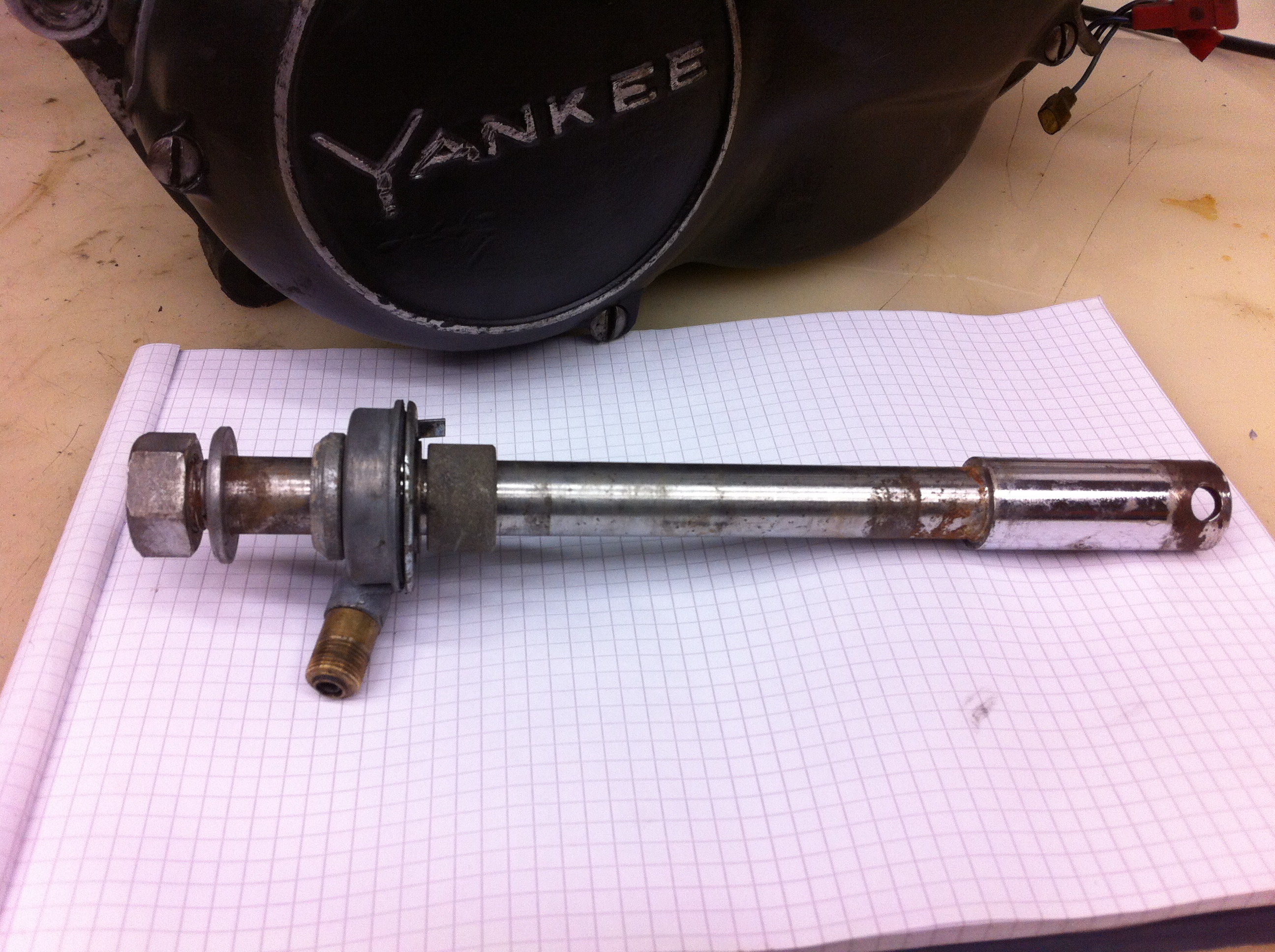

Wärs wohl möglich, daß Du mir die Abmessungen Deiner Vorderachse
(und der zugehörigen Distanzhülse) mal durchgibst?

Sodale, hatte mal Zeit in der Kiste zu suchen:
Hier ein Foto in extra gross damit Du Dir was vorstellen kannst und der Link zum PDF mit den Maßen.
http://www.twostroke500.com/Ossa/Achse.JPG
http://www.twostroke500.com/Ossa/YankeeAchse.pdf
Der Tachoantrieb nimmt auf der Achse einen Platz von 14,5mm ein!

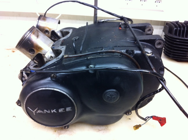

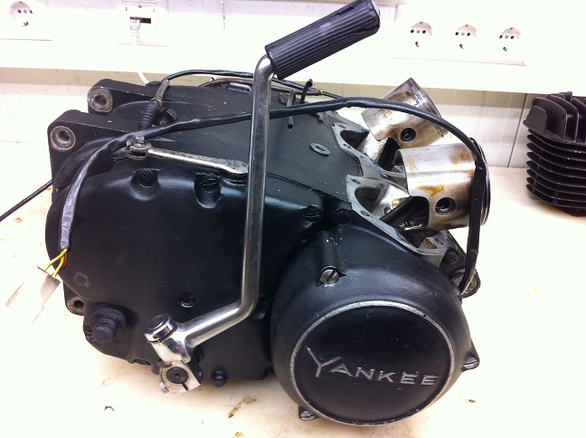

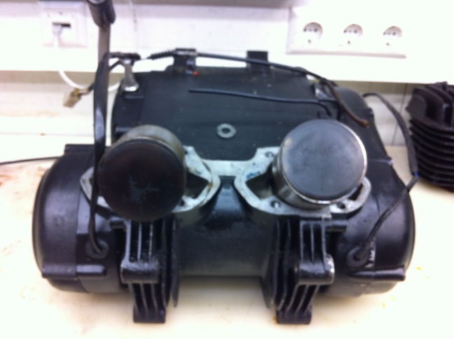

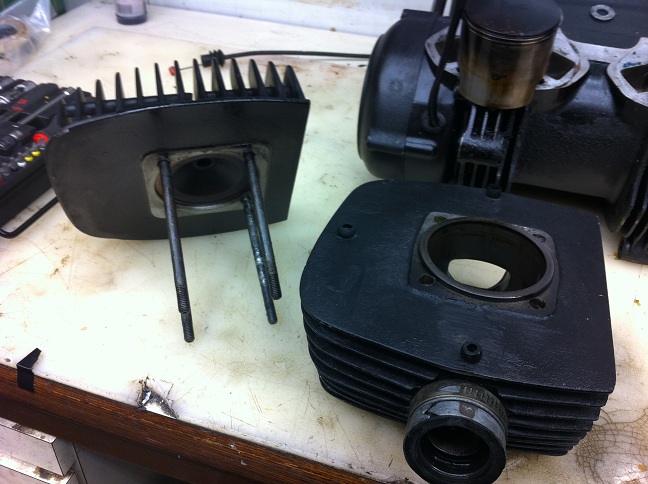

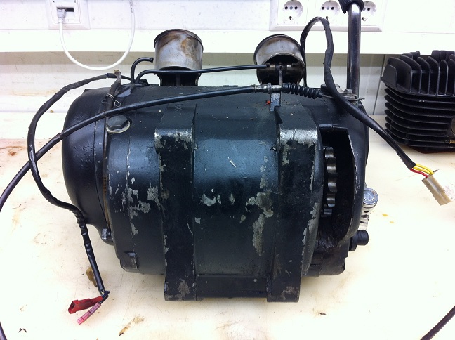

Für alle anderen hier mal die Fotos vom Triebwerk, freu mich schon aufs zerlegen:
Schönen Sonntag allerseits!

Besten Dank fürs Messen und für die super Zeichnung!
Jetzt muß mein Dreher nur noch etwas Zeit finden....

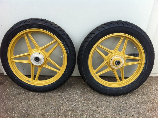

Heute sind die Felgen vom Reifenmonteur zurück:
sieht doch gleich besser aus
Kolben sind auch gekommen!
