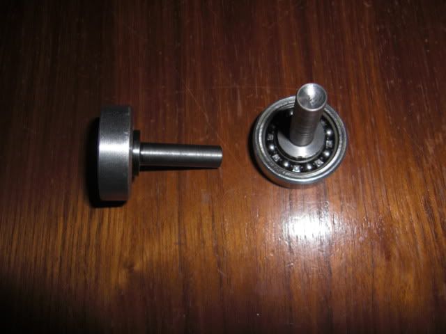

wenn das Leistung am Hinterrad ist geht das doch schon mal, da die Werksangaben soweit ich weiß an der Kurbelwelle oder Kupplung zumindest nicht am Hinterrad gemessen werden.
Die Kurve sieht vom Verlauf auch schön gleichmäßig aus.
Mit den original Vergasern etc. wird nicht viel mehr drin sein. Alles was sag ich mal über 65PS am Hinterrad hinausgeht muß mit viel Arbeit und Aufwand erkauft werden. Ich hoffe Du hast einen kugelgelagerten Ausrückpilz drin, da sonst gerne mal die Kupplungsstangen beim Prüfstandlauf verschweißen und teilweise Schaden anrichten.

Hallo Jungs die Leistung ist die an der Kurbelwelle. Er mißt quasi die Leistung über das Hinterrad das mein Moped antreibt dann bei der höchsten Leistung drückt er die Kupplung und durch die Trägheit der Rolle ermittelt er die eigentliche Leistung.
@ Ralf was meinst du mit einen kugelgelagerten Ausrückpilz? Wie sieht den der aus? Wegen deinen Köpfen leider war keine Zeit mehr diese zu testen. Will aber mit den Köpfen auch noch drauf.

Hi Timo,
ich wäre da etwas vorsichtiger mit den Tests auf der Rolle. Da hat schon so mancher sein blaues Wunder Shocked erlebt und die Karre war danach kaputt. Crying or Very sad
Auch mit einem kugelgelagerten Druckpilz soll es schon vorgekommen sein, dass die Druckstange verschweißt wurde.

Hallo,
hier die kugelgelagerten Druckpilze zur Info,

Danke Ralf für die Info. Sieht ja interessant aus. Die waren aber keine Serie oder?

Nein, waren sie nicht. Gibts aber heute noch in USA zu kaufen.
