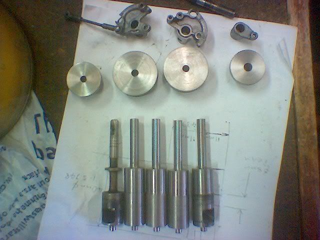

Hier ein Foto vom aktuellen Stand der Dinge:
Er meint ab nächsten Monat die Wälze verkaufen zu können, könnte also klappen, dass ich euch welche mitbringen kann.
groeten,
Charles
