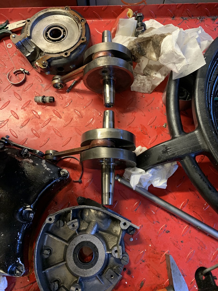

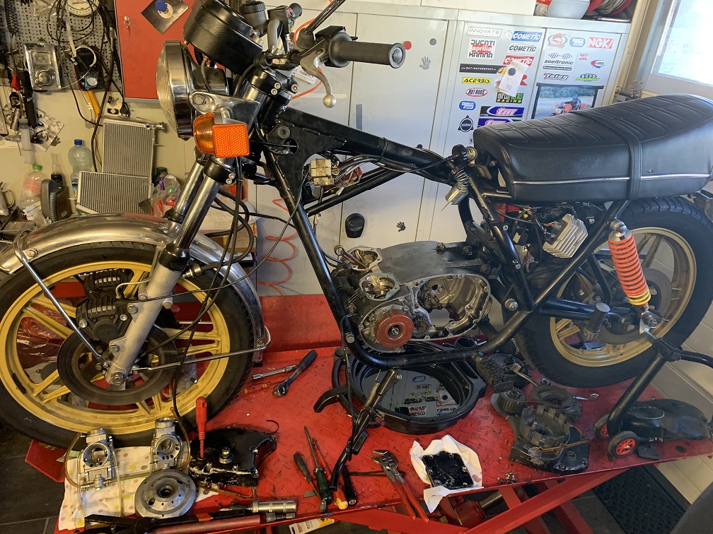

Hallo Allerseits,
Ein paar Bilder von meiner Ossa - nur Routinekontrolle - alles bestens.

Interessant , mal den offenen Motor zu Gesicht zu bekommen -- Interessante Details und mal ganz was anderes , als das Gewohnte Cool .Mach doch bitte auch mal ein Bild des Inneren der Zylinder.----------------------Gruss Atze----

Mich würde z.B. interessieren, womit die beiden Kurbelwellenteile miteinander verbunden sind und wie das praktisch durchgeführt wird.
Spezialwerkzeug?
bis dann
Markus

>Moin,
wenn ich mich recht entsinne, ist einer der äußeren Kurbelwellenzapfen hohlgebohrt für das Werkzeug und die beiden Hälften werden mit der links auf dem Bild zwischen den Kurbelwellen liegenden Schraube verbunden. Die hat auf einer Seite Links- auf der anderen Rechtsgewinde.

nabend...
Ja, dieses Gewindeteil hatte ich schon in Verdacht ... aber das allein kann es nicht sein. Damit kann man ja noch nicht die beiden Kurbelzapfen sicher gegeneinander positionieren, nur zusammenziehen, aber der Hubzapfenversatz muß ja definiert sein. Und Kraft kann das Teilchen auch nicht allzuviel übertragen.
?? Da sitzt vermutlich noch ein Verbindungstück mit Kegelsitzen und Scheibenfedernuten im mittleren Lager im Gehäuse ??

BeitragVerfasst am: So.12.01.2020, 14:43    Titel: Antworten mit Zitat
Moin

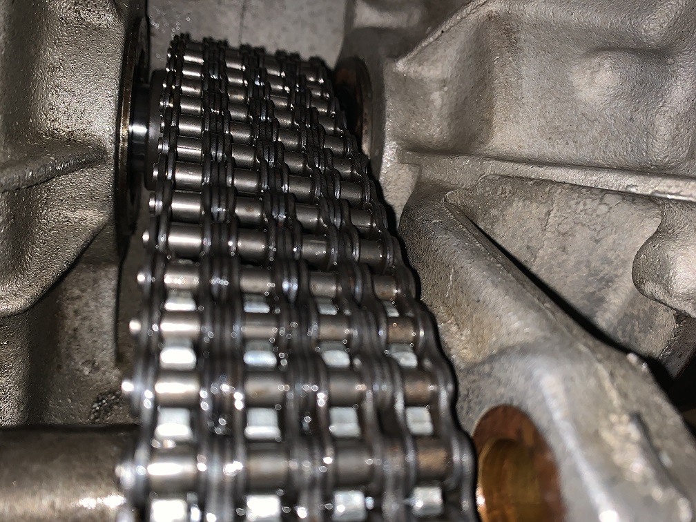

Da muss ja auch das Primärkettenritzel dazwischen?
Ist das ein Paralleltwin?
Andi

Hallo Leute,
das rege Interesse hat mich jetzt doch ein wenig überrascht. Wenn man sich die Zeiträume zwischen den anderen Posts ansieht Shocked
Ja der Motor ist ein Reihen - Zweizylinder.
Die Kurbelwellen sind beide hohlgebohrt. Eine Kurbelwelle trägt die Markierung L und eine R (jeweils für den lagerichtigen Einbau).
Die Konstruktion ist eigentlich aus dem Geländemodell Yankee 500 von 1972 übernommen worden, wo die beiden Kurbelwellen in allen Winkel zueinander gefahren werden konnten, da auf jeder Seite eine Zündanlage verbaut war.
Aus den Berichten von damals gab der Motor angeblich seine maximale Leistung bei ?? 11° ?? Versatz ab.
Die Ossa Yankee wird als Reihenmotor mit 180° Versatz und einer Zündanlage (wasted Spark) betrieben. Experimente mit beiden Zylinder gleichzeitig wären möglich aber wohl nicht sinnvoll, da es den Motor schon bei 180° ordentlich schüttelt.
Der Kraftschluss erfolgt über die gegenläufigen Konuse im Pirmärzahnrad, der Bolzen dient lediglich dazu die zwei Kurbelwellen in den Konus "hineinzuziehen".
Das Spezialwerkzeug besteht aus einem Halter, welche vorne ins Primärzahnrad eingreift und hinten über die Sekundärwelle gehalten wird.
Zwei speziell gehärtete "Inbus-Verlängerungen" werden dann durch die Kurbelwellen eingeführt und in die gleiche Richtung verdreht, dadurch drückt es die Kurbelwellen dann auseinander bzw. zieht es sie zusammen.
Alles in allem eine ziemlich geniale Konstruktion, bei der man sich ohne Spezialwerkzeug und ordentlich Hitze lieber gleich die Kugel gibt.

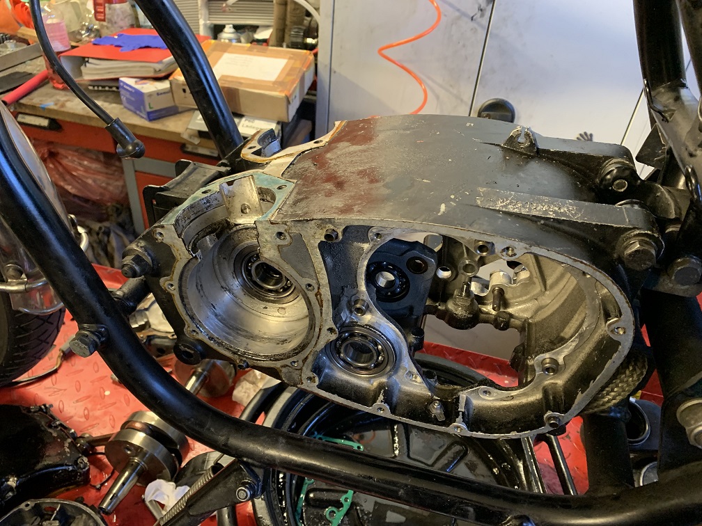

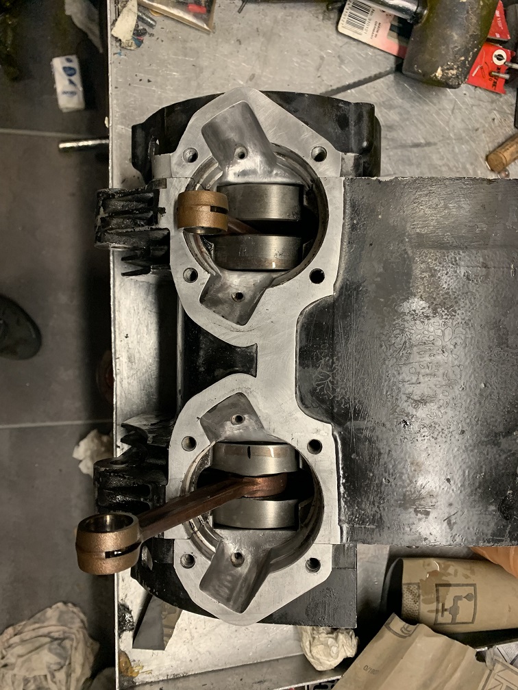

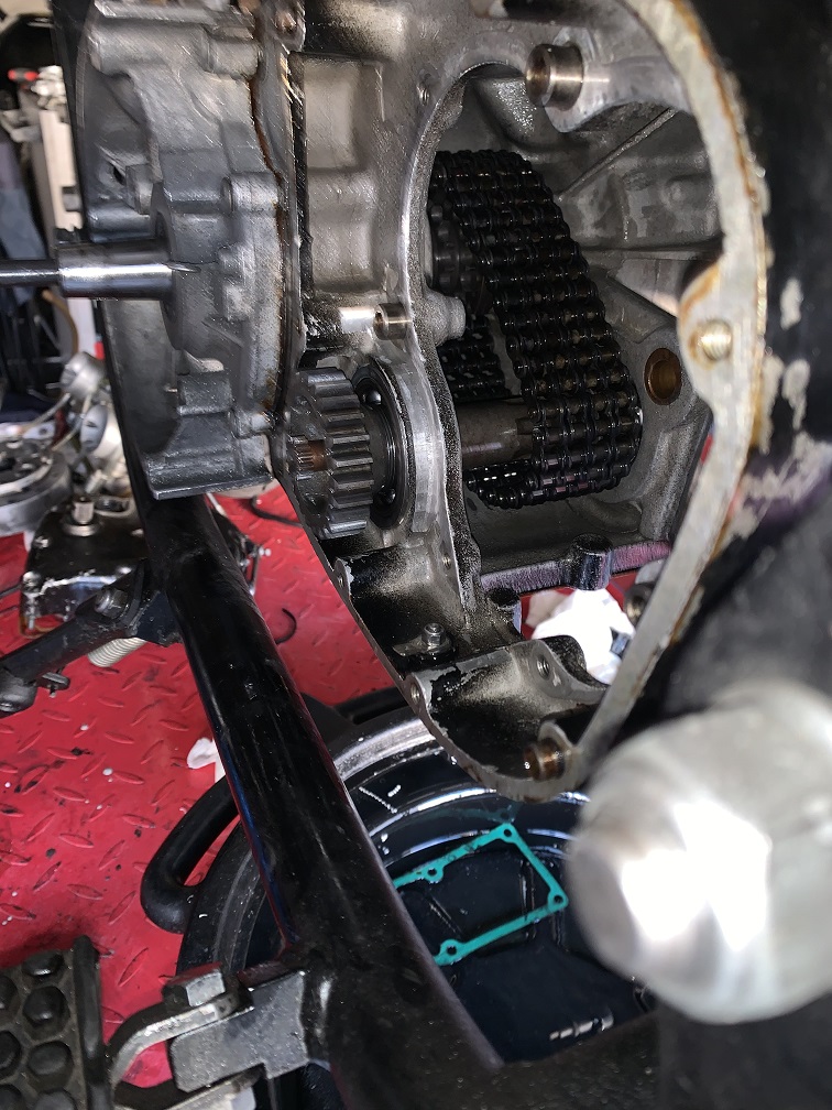

Weiter gehts!
Die Übergänge im Kurbelwellengehäuse hab ich alle nachgearbeitet.
Danach die KW wieder zusammengebaut und den neuen Primärantrieb montiert.
Definitiv hat sich die Aktion gelohnt, die alten Teile waren schon ordentlich verschlissen.....

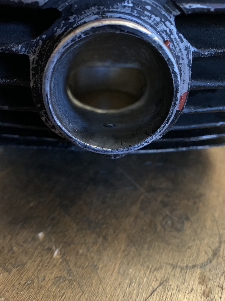

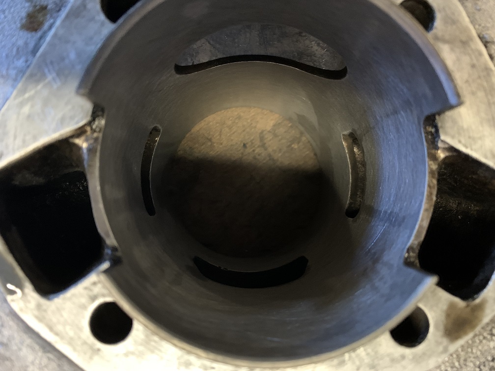

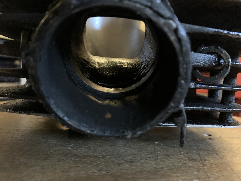

Die Schmierpunkte unten im Gehäuse im Überströmerbereich kennen wir bestens von den Kawas - gibts noch weitere im Bereich der Zylinder ? Oder ist das reine Gemischschmierung?
----------------------------------Gruss Atze-------------------------

Anbei die versprochenen Bilder von den Zylindern.
Die Schmierpunkte für die ursprünglich verbaute Ölpumpe befinden sich in den Einlasstrakten....
