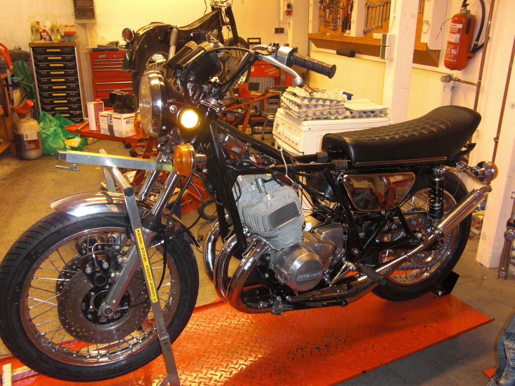

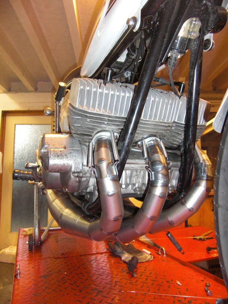

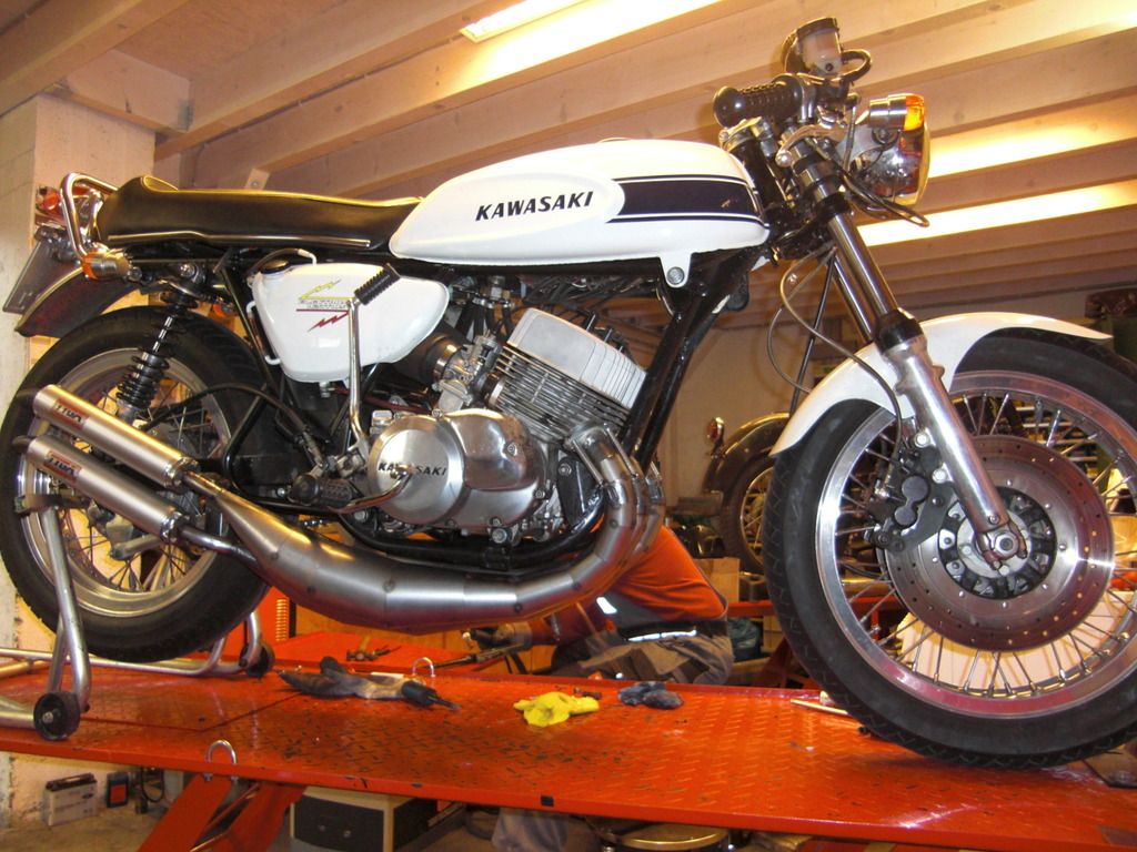

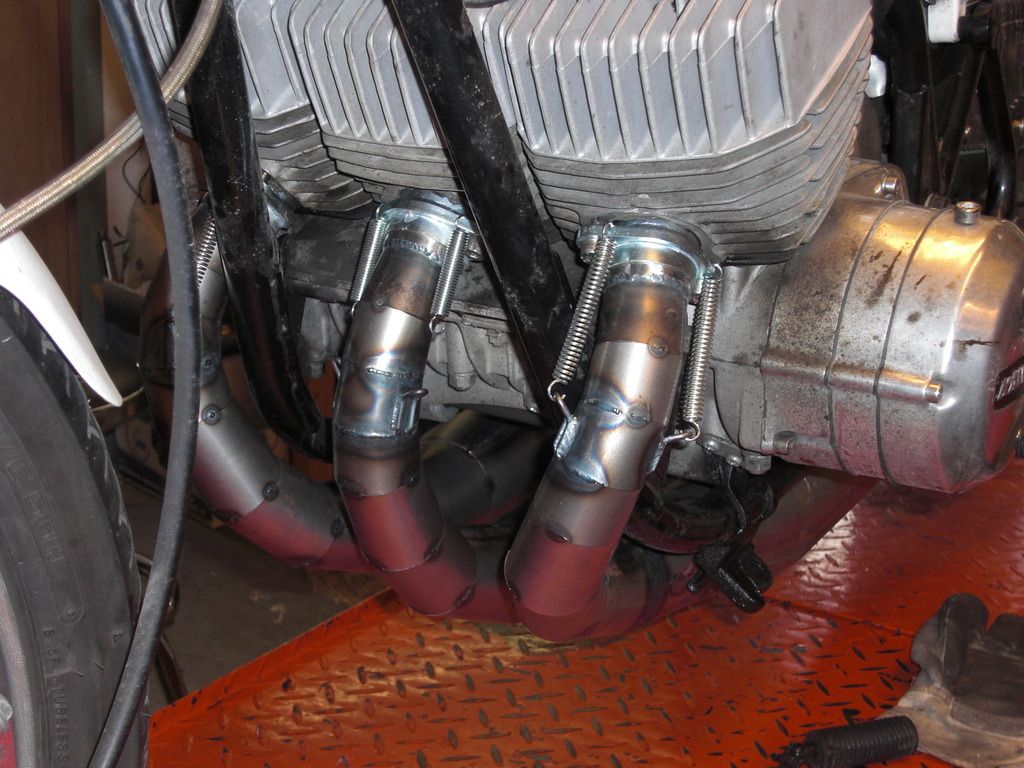

Hallo,
Gestern hatte seit langem mein Schweißer mal wieder Zeit für einen Werkstatttag. Das mußte ich ausnutzen und wir haben einen Auspuffanlage
fertig gestellt (zumindest die Anpassungsarbeiten, muß nun noch fertig geschweißt werden), die wir bereits im Winter begonnen hatten.
Wie man sieht habe ich noch den ganzen Dreck von unserer fantastischen Norwegen Reise am Motorrad. Keine Zeit zum Reinigen gehabt.
Bin gespannt wie die Anlage läuft. In 14 Tagen weiß ich mehr.
Viele Grüße aus Frankfurt
Ralf

BeitragVerfasst am: So.21.06.2015, 14:21    Titel: Antworten mit Zitat
Hallo Ralf,
sehr elegant und stimmig von den Proportionen. Ich bin mal gespannt, was Du leistungsmässig berichtest.
Grüsse
Jürgen

Ist der Seitenständer versetzt?
Sind die Rahmenhalterungen für die Auspuffe ( original) vorne entfernt ?
Passt die auch an eine spätere H1-Version( oder kann passend gemacht werden Question )
Die späteren Modelle sind Gummigelagert --ist eine Lagerung in Gummi evtl. möglich ?

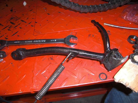

bei meinem Rahmen sind keinerlei Halter mehr dran. Der Seitenständer ist nach vorne versetzt in Höhe des alten Auspuffhalters. Ohne dem Versetzen des Seitenständers ist ein ordentliches Verlegen extrem aufwendig und fast unmöglich. Es kommt natürlich immer auf die Durchmesser der Rohre an
und welche Schräglagen man fahren will. Da Du ja bekanntermaßen ein Illegaler bist, was die Einhaltung der deutschen Verkehrsgesetze anbelangt,
würdest Du ohne Versetzen nicht umhin kommen.

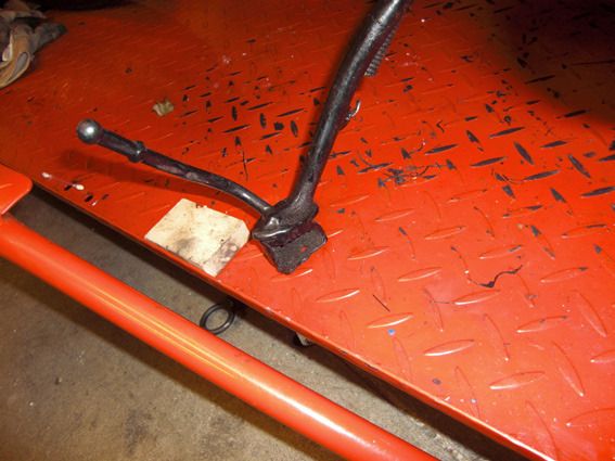

Bei Philipps weißer H2 mit den Jolly Moto habe ich einen Ständer von einer ZX6R verbaut, der das voher montierte Kunstwerk ersetzt.
Das ist eigentlich das Beste. Die haben eine Platte mit 2 Schrauben. D.h. Du mußt nur eine Gegenplatte anschweißen und brauchst den Ständer nur anzuschrauben. Vor allem haben die gegenüber den Originalständern noch den Vorteil, das die Federn vor dem Ständer angeordnet sind und Du noch mehr Platz gewinnst. Zudem kann man auch noch die angebauten Schalter zur Zündunterbrechung nehmen, wenn man möchte. Die Ständer gibt es im ebay teilweise für 15,-.
Philipps Ständer vorher:
nachher:
