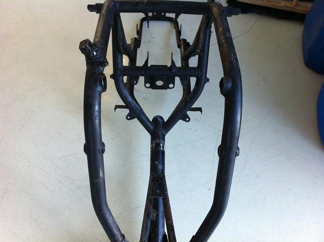

Bin gerade beim Restaurieren bzw. erst mal Zerlegen und wieder aufbereiten der Teile.
Bevor der Rahmen zum Pulvern geht hab ich eine Frage:
Bei den zwei Unterzügen sieht man bei meinem Rahmen noch die Stummeln eines Rohres welches genau im Knick der Unterzüge den Rahmen verstärkt hat / hätte.
Kann jemand von euch vielleicht kurz unters Moped kriechen und ein Foto "von unten zwischen den Krümmern nach Hinten" machen, ob da ein Rohr ist oder auch nur Stummeln!
Bitte / Danke
l.g
Martin

Hi Martin,
meinst Du die Gewindeanschlüsse vor dem Motor (in Fahrtrichtung)?
Da sitzt doch die abschraubbare vordere Motorhalterung (meine aber, die auf Deinem Foto erkannt zu haben...).
Vielleicht kontrollierst Du auch mal die an den Rahmen angeschweißten "Ohren" für die hintere Halterung. Laut Dirk (der mit den zwei Yankees, über die in der "Motorrad Classic" berichtet wurde) brechen die gerne aufgrund der Vibrationen an (oder ab Shocked ).
Gucke heut abend auch mal nach Fotos vom Rahmen...

Ja vielen Dank, das hilft schon mal sehr! d.H das Rohr oder die Stutzen welche bei mir angeschweisst sind sind nicht original?!
Das am Seitenständer schon mal rumgebraten wurde sieht man eindeutig.
Bei mir ist das Rohr ca. dort positioniert wo bei Dir der Halter für die Seitenständerfeder sitzt. (und visavis) davon.
Vielleicht wollte da mal einer der Rahmen verstärken???
l.g
Martin

Hallo Martin,
theoretisch könnte es eine Änderung in der Serie und damit original sein (vielleicht würde es helfen, wenn wir mal unsere Rahmennummern vergleichen). Vielleicht war aber auch nur ein "Edelbastler" dran...
Hab mal ein Bild eines Yankee Z Rahmens rausgesucht, aber der hat auch keine Querverstrebung:
http://www.theriderfiles.com/wp-content/uploads/2010/04/Yankee.jpg
Ist es denn sauber gemacht (d.h. könnte es ab Werk drin gewesen sein) oder sieht es gebastelt aus (vielleicht stellst Du mal ein Foto ein davon...)?

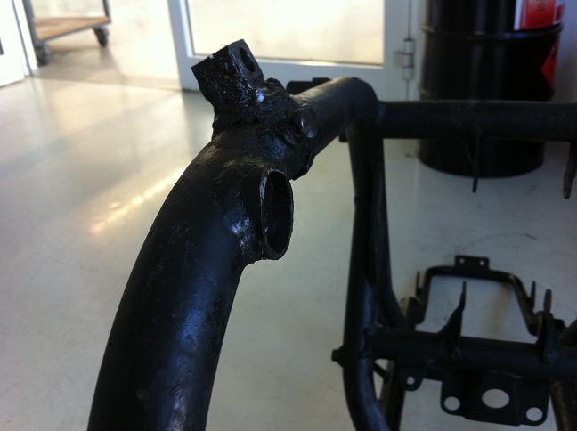

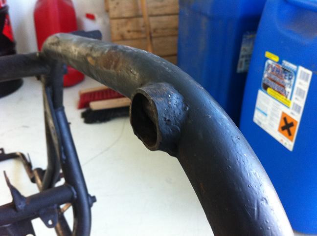

Anbei noch die versprochenen Bilder von dem Rohr (welches definitiv nachgebraten wurde). Auch die Seitenständeraufnahme und die Motoraufnahmen brauchten etliches an Zuneigung, aber jetzt ist alles perfekt!

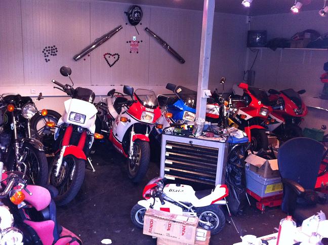

Leider fehlt mir momentan die Zeit! Ich restauriere gerade eine T500 für einen Freund und baue nebenbei an meinem Classic Racer Projekt (Suzuki XR69 auf Basis GSX1100).
Somit herscht absolutes Chaos in meiner Garage, komm nicht mal zum zusammenräumen.
Über meine Homepage hat sich (glaube ich) ein Franzose bei mir gemeldet welcher eine von zwei Renn-Ossas mit Marcel Seurat Rahmen besitzt! Ich werde Ihn Fragen ob ich die absolut geilen Bilder hier posten darf!
Gott sei Dank kommt jetzt die kalte Zeit, da bleibt mehr Zeit zum schrauben. Denn im Sommer werden ja alle meine Babies bewegt!

Hallo Martin !
Da steht aber schon feinstes Gerät in Deiner Garage -- seh ich richtig und da ist eine V-Due dabei Shocked ----------------------------------------------Gruss Atze----

Jaja, eine VDue!
Erinnert mich immer an Duplo!
Für die einen ist es ein Motorrad für die anderen der grösste und schönste Schei**haufen der Welt! Twisted Evil
