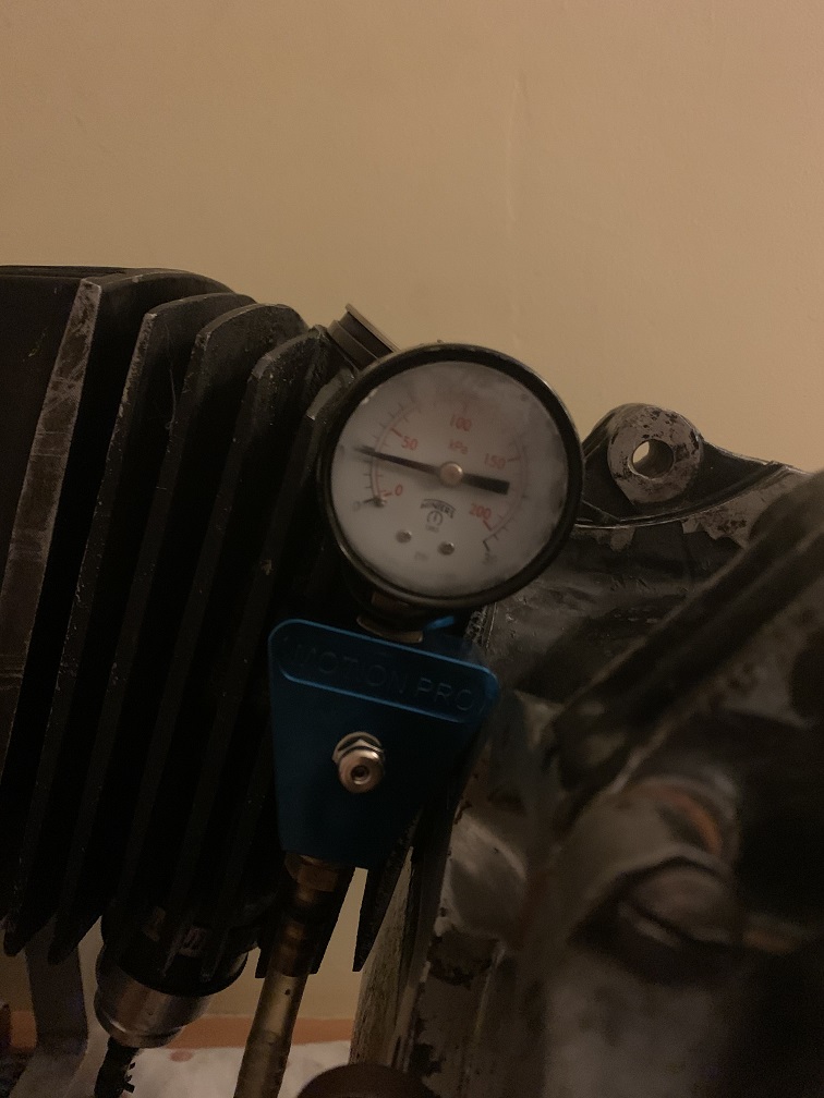

Also, der Motor hat ganz schon genervt Evil or Very Mad bis er endlich dicht war. Rolling Eyes
Jetzt gehts endlich wieder ans zusammenbauen und hoffentlich bald die erste Proberunde Very Happy

Jetzt läuft Sie wieder.
https://youtu.be/xWZRGMcxhlc
Jetzt bekommt sie mal ein paar Wärmezyklen und dann gehts ab auf den Prüfstand, eingefahren ist sie ja schon.
